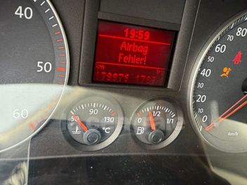

- Témoins d'airbag. Sur les modèles fabriqués jusqu’en octobre 2004, allumage sans raison.
