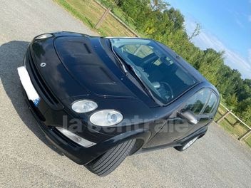

Fiabilité Smart Forfour : que vaut le modèle en occasion ?
Dates clés
  • Commercialisation : avril 2004 à décembre 2006
En bref
Bien qu'elle n'ait aucun rapport avec la petite Fortwo, ni en gabarit ni techniquement, elle reprend la recette de sa petite sœur si mignonne, avec sa structure de carrosserie en métal peint sur laquelle viennent se greffer des panneaux de carrosserie en plastique coloré. Sa mine est pimpante, son originalité bien réelle, mais les déconvenues commencent lorsque l'on s'installe au volant : sa conduite n'est guère exaltante. D'ailleurs, le peu de succès rencontré par ce modèle a conduit son constructeur à en interrompre la commercialisation, seulement après deux ans et demi de carrière. C'est presque un collector en perspective !
